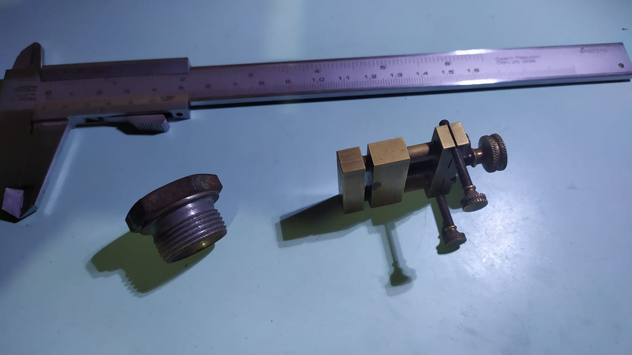

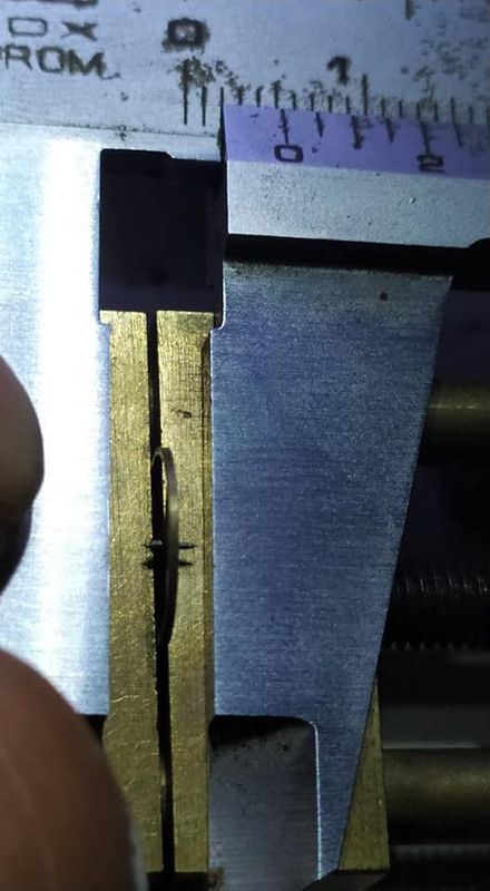

Το καλιμπραρισμα εγινε με την βοηθεια του παχυμετρου. Μετα από αυτην την διεργασία το παχυμετρο φευγει και μπαίνει η βαση με τις τρύπες.
Επειδή το παχυμετρο εχει διαφορετικό πάχος από την βαση αυτό μας  δειχνει ότι το καλιμπραρισμα δεν είναι τελειο. Μπορει να είναι αρκετα κοντα ώστε να μην κανουμε λαθος αλλα εμεις θελουμε το καλυτερο.
Σκεπτόμενος αυτό το μικρο θεματακι η λυση βρέθηκε. Εψαξα και βρηκα τα παρακατω ώστε να ακυρωσω τον χαρακα του παχυμετρου
Βρηκα αυτά .
Toποθετουμε στην βαση ένα από αυτά τα καρτελάκια και κανουμε μετρηση .Τα γνωστα βρισκουμε το καταληλο νουμερο στο προγραμμα και μετραμε το χιλιοστο
Η καρτελα είναι ακριβως στην βαση δηλαδη ειμαστε σχεδον ακριβως στο σημείο που θα μετρησουμε τον αξονα.
Εδώ ολοκληρώνεται και το θεμα μετρησης του αξονα με αυτόν τον τροπο ελπιζω να σας αρεσε  αυτό το extra tip να το πουμε ετσι και να βοηθησα ισως λιγακι ακομα και εμπειρους αρκετα.

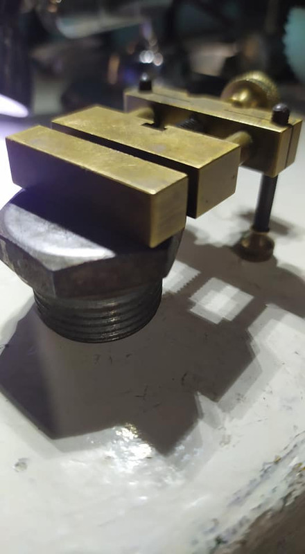

1 ΒΗΜΑ Ακουμπαμε το μικροσκοπιο ακριβως όπως στην παρακατω εικονα επανω στο παχυμετρο.
(Προσοχη οτι κανουμε πρεπει να ειναι σταθερο και να μην κουνιεται τιποτα)
Συνεχιζεται...

Δημιουργούμε ένα μικρο τραπεζάκι με τα παραπάνω εργαλεία.
Τοποεθετουμε τον αξονα με τον τροχο αντιστάθμισης (ας θυμηθούμε ότι δεν μπορούμε να το βγαλουμε πλεον μια και είναι στον τροχό)
Τρόπος τοποθέτησης παχυμετρου
Αποψη της τρύπας επάνω στο παξιμαδι καθως και η βοηθεια που προσφερει για διαφορες εργασίες
Καπως ετσι λοιπον κανουμε απλες μετρησεις σε διαφορα εξαρτηματα .
Στην δικη μου περιπτωση βρηκα ότι ειμαστε στο A= 287mm /100 (δηλαδη περιπου 2,8 χιλιοστα και κατι λιγο)
Αυτό σημαίνει ότι το ανταλακτικο μας δεν είναι σωστο και η προσπαθεια για την ευρεση ενός νεου είναι γεγονος.  Τωρα μας εστειλαν λαθος ,εμεις φταίμε καλο είναι να μη ασχοληθουμε γιατι θα χαλασει και η διαθεση μας . Ότι εγινε εγινε ας ψαξουμε για ένα νέο κομματάκι ,οπου μπορουμε να βρουμε. Ας ελπισουμε να ειμαστε τυχεροι .. :)

Το εβγαλα και ειπα να προσπαθησω να μετρησω το Α ,να δουμε είναι 291 η λιγοτερο όπως ακριβως στο προβλημα που δειχνει προς τα εκει.
Μετρησεις με 90 % επιτυχια (γραφω 90 % ετσι στο περιπου το βαθμολογω )
Τι χρησιμοποίησα ?
•   1 παξιμαδι 22Χ1,5 ΤΑΠΑ από καζανι αερος φορτηγου (κανουμε και μια τρυπα 3-4mm πανω της ετσι για το καλο )
•   Παχυμετρο κατά προτιμιση ηλεκτρονικο
•   Ενα μικρο μεγγενακι που κάποιος στο παρελθον Ελβετος το εφτιαξε για να γυαλίζει βιδακια ρολογιων) Εάν το βρειτε μονο βιδες μην γυαλισετε με αυτό διοτι θα χαλασει .Δεν παει το μυαλο σας ποσο χρησιμο είναι. Θα το δουμε στην εργασια τι μπορουμε ναα κανουμε
