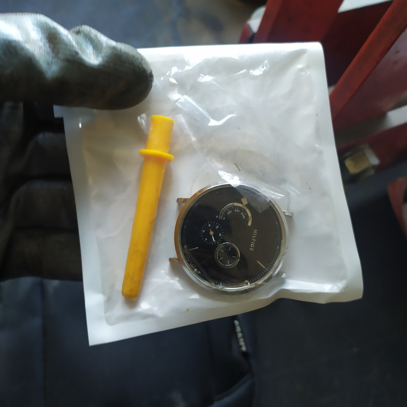

Ευχαριστω για τις συμβουλες σας Ειμα υποχρεος για τις συμβουλες σας που βγαινουν μεσα απο την εμπειρια σας(Κάντε κλικ εδώ να εμφανιστεί η φωτογραφία.).Αποφασισα σε ενα νεο gasket.
Tωρα λιγο τεχνικα .Το τζαμι ειναι 36,32 διαμετρο οπως μέτρησα προσεχτικά . Απο οτι εψαξα υπάρχουν gaskets 36 και 36,5 στις περισσότερες εκ των περιπτώσεων. Τι να προτιμήσω το 36 η το 36,5 ?
Το γκασκετ το πλαστικο ειναι σε κακη κατασταση. Δεν κάθεται στην θεση του θελει νεο δυστυχώς . Ετσι δυο λυσεις
1)βαζω το τζαμι με ειδικη κολλα
2) ψαχνω για γκασκετ
Η πρωτη περιπτωση ειναι και το τελος της στεγνότητας
Χμμ παλι σε σκεψεις
νομιζω τα υπολοιπα ειναι ευκολα
Δυνατός ο παίχτης. Το παλεύεις φουλ. Μπράβο.Ναι δεν αφήνω τιποτα χεχε .Περιεργο ρολοι με πολλα ερωτηματικά. Όπως εχουν τωρα τα πραγματα μου επιτρεπει να κανω δοκιμες με το τζαμι ώστε να δω αν μπαινει ευκολα η δυσκολα .Το τζαμι σε αυτό το ρολοι είναι η τελευταια κίνηση και στην ουσια κλειδωνει το ρολοι . Νομιζω θα βγαλω καποια συμπεράσματα με δοκιμές τζαμιου για αρχη πριν συνεχισω
Επειδή έκανα δοκιμές την προηγούμενη μέρα με λίγοτερο αέρα ,με περισσότερο και έβλεπα ότι δε γίνεται τίποτα ήμουν αποφασισμένος όλα για όλα με το κομπρεσέρ ίσως έγινε και λίγο βιαστικά!!!
Επειδη το εκανες με κομπρεσερ αερος ακριβως αυτο δεν επρεπε να κανεις, να κρατας με δυναμη το tube,επρεπε να του δινεις αερα απο μακρια κ να πλησιαζεις το tube.καποια στιγμη θα σου εβγαινε το κρυσταλλο ελεγχόμενα..
μην φανταστεις η τρομπα δεν βγαζει ποσοτητα αερα,οποτε δεν μπορει να κανει ζημια.για να φυγει λαδι απο την θεση του πρεπει να μπει πλυντηριο ωρολογοποιιας.οι σπειρες του balance εαν δεν ερθουν σε επαφη με βρωμια,λαδι,νερο κτλ δεν γινεται να κολλησουν.
Η κατασκευη με το σωληνάκι ηταν προχειρη (πιθανον απωλειες αερος ).Με γαντι και συγχρόνως με το αλλο χερι κραταγα με δυναμη στο tube.
To barometro εφτασε στο σημειο της φωτο ισως 2 bar βαζω και απώλειες

Aνοιξε. !!Φτάσαμε περίπου 3 bar πίεσης . Ένας θόρυβος σαν σκάσιμο και αυτό ήταν. Το τζαμί δεν έσπασε οι δειχτες μέσα έτσι γρήγορα που είδα ,το dial μεγάλη ζημιά όσο αναφορά γράμματα ,λεπτά και τέτοια. . Ότι σώθηκε τώρα σώθηκε . Θα γίνει προσπάθεια επισκευής με ότι υπάρχει πλέον
